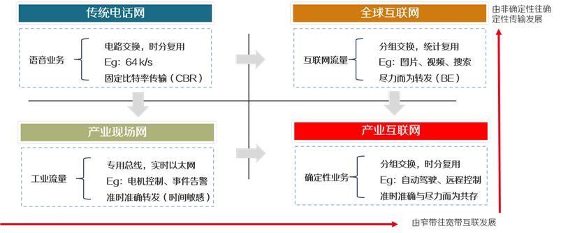

图1是网络的演进过程,从中我们可以清晰地看到通信网络在带宽方面由窄带互联往宽带互联方向发展、从非确定性往确定性传输方向演进。
1.网络的演进
早期的传统电话网由于带宽问题,只能满足小数据量的端对端传输,如语音通话、传真等业务。随着业务的发展,特别是针对图片、视频等应用的扩张,造就了全球互联网的巨大成功。我们最熟悉的莫过于全球互联网,大家日常的工作和生活都离不开它。大家都有这样的体验:固话的通话效果比用5G手机打电话的效果要清晰,体验要好。其实,固话只有64K/s的速率,跟5G的几兆、几十兆的带宽没法比,究其原因就是固话采用电路交换、时分复用方式,在一个个E1、T1的信道上传输我们的语音,是非常准时、准确的传输。由此可见带宽高不一定就代表体验好,网络的端对端确定性传输是关键。
与此同时还存在一个相对封闭的环境,一直以来采用专用总线、实时以太网等技术实现小范围内的低时延、低抖动的端对端确定性传输服务,这就是产业现场网。工业现场只能采用这种低时延、低抖动的准时、准确的传输才能保证精密零部件生产和高精度设备的装配。
随着工业互联网的兴起和人们需求不断膨胀,我们已经从原先千人一面的时代过渡到千人千面的时代,追求更加个性化和服务化的产品和服务,这就需要线上和线下无缝对接,实现从选购、设计、生产、物流等全产业链的联动,通过对人、机、物全面连接,变革传统制造模式、生产组织方式和产业形态,构建起全要素、全产业链、全价值链全面连接的新型工业生产制造和服务体系。网络作为人、机、物等各要素互联的基础,既要满足全球互联网的大带宽和便利性需求,又要满足产业现场网准时准确的确定性传输需求。同时确定性网络的大规模落地,可以推动制造业、物流业、运输业、影视行业、医疗行业、农牧业、服务业等各行各业的产业升级。
由此可见,在互联网的下半场由消费互联网升级到产业互联网中,作为底层数据传输承载的网络,既要有产业现场网的准时准确特性,还要有全球互联网的大带宽、随时随地、尽力而为和灵活、高效的能力。

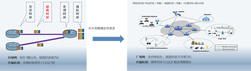

2.从局域网往广域网确定性演进
从标准和确定性网络演进来看,当前有从局域网往广域网确定性的明显演进趋势。起初是孤岛式一个个局域网确定性网络,在产业数字化转型过程中,一方面替换现有种类繁多的工业协议,逐渐替换以TSN为基础的统一通信,彻底实现了各现场设备间的互联互通。另一方面把现场、车间和工厂内部IT管理系统等相互间彻底打通,真正实现IT与OT的融合。
随着产业互联网的推进,在效率和复杂度上需更大规模的协同、协作才能满足需求,就需要把起初一个个孤岛式的局域网确定性网络过渡到更大的跨越广域网的大规模确定性网络。相比于TSN,大规模确定性网络在技术做了很多优化,无需网络节点之间的严格时间同步,核心节点无状态,并且支持任意长距离链路,因此可扩展性更强,技术代价更低。广域确定性网络实现了网络的确定性和大规模可扩展性,不仅适用于工业制造、园区网等小规模组网场景下,也可以满足运营商网络等大规模IP网络对确定性和可扩展性的双重要求,它将会极大地提升了IP技术服务能力,同时也将引领未来技术和行业趋势,在未来工业互联网、工业控制、柔性制造等领域发挥重要的作用。

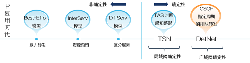

从图3中可以看到,传统的分组网络提供尽力而为(BE, Best Effort)的服务,为了带宽保证,提出了资源预留方案,为特定业务提供带宽保证;再后来通过区分服务,把业务流量分高中低等不同优先级(如EF、AF和BE),通过差异化调度(如SP、WRED)方式来保证高优先级的流量优先转发。但随着工业互联网、远程医疗、无人驾驶等应用的出现,对网络的要求也从非确定性向确定性转变,从尽力而为向准时、准确转变,要求网络提供确定的时延边界,确定性网络已经成为全球关注的热点领域。
其中,TSN(Time Sensitive Network,时间敏感网络)主要针对局域网确定性,主要涉及同步、整形和调度。时间感知调度TAS 基于IEEE 802.1Qbv 定义的门控机制,是一种时间触发型网络。TAS 引入了TDM(Time Division Multiple)时分复用的思想,门控列表从打开到关闭形成的时间窗口就是时隙。通过关闭其他队列的门控开关,时延敏感业务可以在时隙内无干扰的传输,从而提供确定的时延。
为了降低多流场景下TAS的配置复杂度和更适合在广域网范围内部署等,在TAS基础上提出了CQF和CSQF等调度机制。CQF和CSQF类似,其大致原理如下:
(1)每个转发节点划分以T为周期的时间片,对确定性的业务流进行统一周期调度,使其在确定的时间片内进行转发。
(2)特定的业务流,在转发路径上的每个节点,发送时间因为都被限制在一个特定的时间片内,所以其在该点的时延抖动就是有界的。
(3)无论增加多少个节点,前一个节点的抖动并不会增加后面一个节点的抖动时延,但报文总的延时会增加。每个节点及时吸收相应抖动,抖动不会累加、扩散。
(4)对于末节点而言,该业务流只在确定的时间片内接收和发送,即它在末节点的抖动范围被限制在一个确定的时间片内。
(5)保证端到端2个周期的抖动。

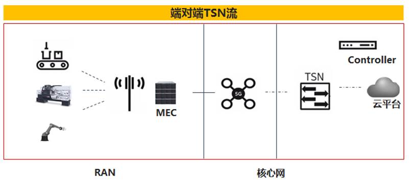

第三,与5G的融合。5G相比4G而言,在性能和速度上都有很大的提升,尤其是无线接入网络(RAN)提供了更好的可靠性和传输延迟。在无线场景中,通过TSN和5G网络的互通,实现端对端超低延时,可以满足对时间敏感的业务需求。可以说5G与TSN的融合,是一个宽阔的领域。如图4所示,拉通无线接入网络和核心网络。可喜的是在3GPP不同版本中为了支持TSN也做了大量工作:灵活的参数集、微时隙和有效支持低延时应用的快速确认等等,为uRLLC场景做了很多优化。
同时在基站侧引入MEC,组成云、边、端三体协同的最佳解决方案,拥有低延时、高可靠、精准时间同步的基础设施,成为实时物联网RT-IoT的典范。

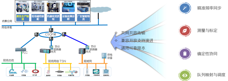

在确定性网络方面,新华三有完善的解决方案和中远期演进的部署。新华三集团已有完善的TSN解决方案和产品,在广域网上基于SRv6可编程能力,汇聚层FlexE的硬管道分片能力,能提供端对端的确定性传输。在跨越广域网确定性方面,新华三也提出了端对端确定性方案:
通过精准频率同步、测量与标定、确定性协同、队列映射与调度等四大关键技术实现了跨域确定性传输,并基于SDN/NFV、大数据、人工智能等新技术,形成一张可灵活定义、安全可靠的柔性网络,实现有线无线一体化、IT/OT双网融合,提供多维可视、安全可靠及智能运维的网络服务,建立从现场层、控制层、管理层直到云端的融合网络,为产业互联网的发展添砖加瓦。一种新技术的出现,除了它是否能真正的解决实际问题外,还要关注它的演进、生态等等。在消费互联网向产业互联网升级过程中各系统、各节点的紧密协同和效率持续提升下,确定性网络不仅靠谱,并将会大放异彩。
