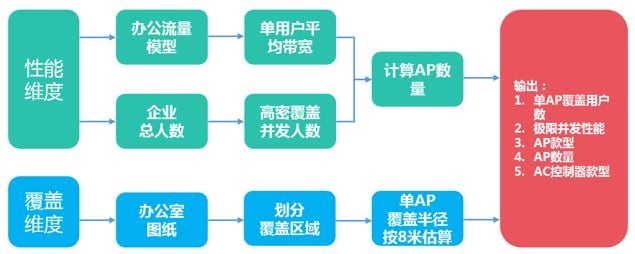

无线网络设计关注两大维度:性能维度和覆盖维度。无线办公场景一般是高密场景,通常由性能来决定AP数量。在保证性能的同时,兼具用少量AP做补点覆盖的设计方案。采用如下的设计模型,进行先期的设计,输出AP款型和数量,以及AC控制器的型号。
具体而言,该设计模型是根据办公室流量模型和企业总人数计算AP数量,据办公室图纸来计算单AP覆盖半径,二者共同输出单AP覆盖用户数、极限并发性能,AP款型、AP数量,以及AC控制器的型号。
图2 无线网络设计两大维度设计模型

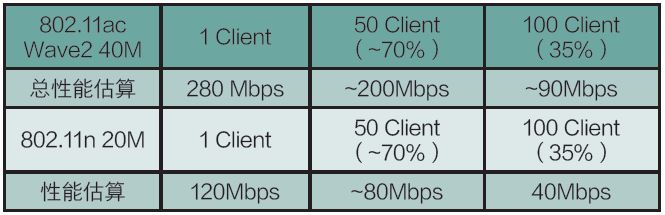

【设计估算】:由于Wi-Fi网络是共享传输介质的网络,接入终端数越大,冲突越严重,总性能越低,在不受干扰的情况,性能估算公式如表1所示:
表1 Wi-Fi网络性能估算公式
总并发带宽:450Mbps/200Mbps = 2.3个Radio,其中每个AP覆盖80人左右。办公场景2.4G干扰严重,推荐采用5G做覆盖,普通双频AP仅能提供一个5G的Radio,所以该场景最好采用3频AP,提供2个5G的Radio,其中每个5G Radio覆盖35人,总共覆盖40人,2.4G作为补点覆盖,接入估算5人左右,单AP设计接入容量为85人。单AP设计极限性能= 2*200Mbps = ~400Mbps左右。单AP理论并发流量数为85人*30%*10Mbps= 250Mbps。

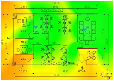

● 拖拽合适的AP,放置到适当的位置,一键仿真,即可看到无线信号覆盖情况。
图3 云工勘仿真示意图

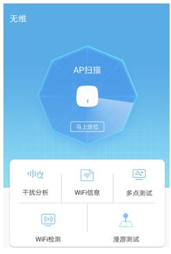

根据以往经验,安装部署往往是由没有无线运维经验的建筑工人来完成,部署质量参差不齐,如何保证部署质量,而不出现AP挂上就走人的情况,减少由施工人员工作不到位带来的无线网络体验不佳的情况,手机验收专用APP无疑提供了一种便捷的方式,验收人员站在固定的地方,一键采集各种体验数据,包括无线信号质量、内网网速,外网网速,干扰情况等等,并且上传到云端,由云端解析数据,根据收集到的数据做分析,直接给出验收报告。实时给出安装部署是否合格的结论,可以督促施工人员现场整改,保证无线部署质量。
图4 云验收界面示意图
